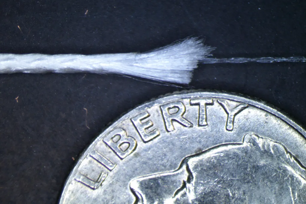

В поисках более легкой и компактной альтернативы профессор Бреннан Филлипс обратил внимание на сочетание волоконной оптики и лески. Он сотрудничал с Джимом Оуэнсом из Nautilus Defense в Род-Айленде, который разработал прототип привязи, состоящей из волоконно-оптического сердечника, окруженного плетеной полиэтиленовой оболочкой.

Этот трос снимается с стандартной катушки с электрической леской, которая по сути представляет собой миниатюрную лебедку. Получившаяся экспериментальная установка известна как система волоконно-оптических катушек (FOReelS), и, хотя она была разработана специально с учетом миниатюрной глубоководной камеры DEEPi Филлипса, ее также можно использовать на небольших дистанционных подводных установках с автономным питанием.
В ходе испытаний, проведенных несколько лет назад на Бермудских островах, трос успешно помог осуществить передачу видео на DEEPi в реальном времени с глубины 780 м. При этом исследователям не потребовалось крупное судно.
