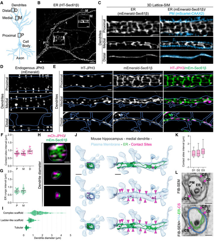

Все началось с того, что научный сотрудник лаборатории Лорена Бенедетти заметила необычные структуры в эндоплазматическом ретикулуме (ЭР) нейронов. ЭР — это часть клетки, которая выполняет множество функций, и в дендритах он формировал повторяющийся узор, напоминающий лестницу.
Удивление ученых вызвало то, что такие «лесенки» ранее наблюдались только в мышечных клетках, где они помогают контролировать высвобождение кальция, необходимого для сокращения мышц. Это происходит благодаря особому белку юнктофилину. Оказалось, что этот же белок присутствует и в дендритах, где он участвует в передаче сигналов между нейронами.

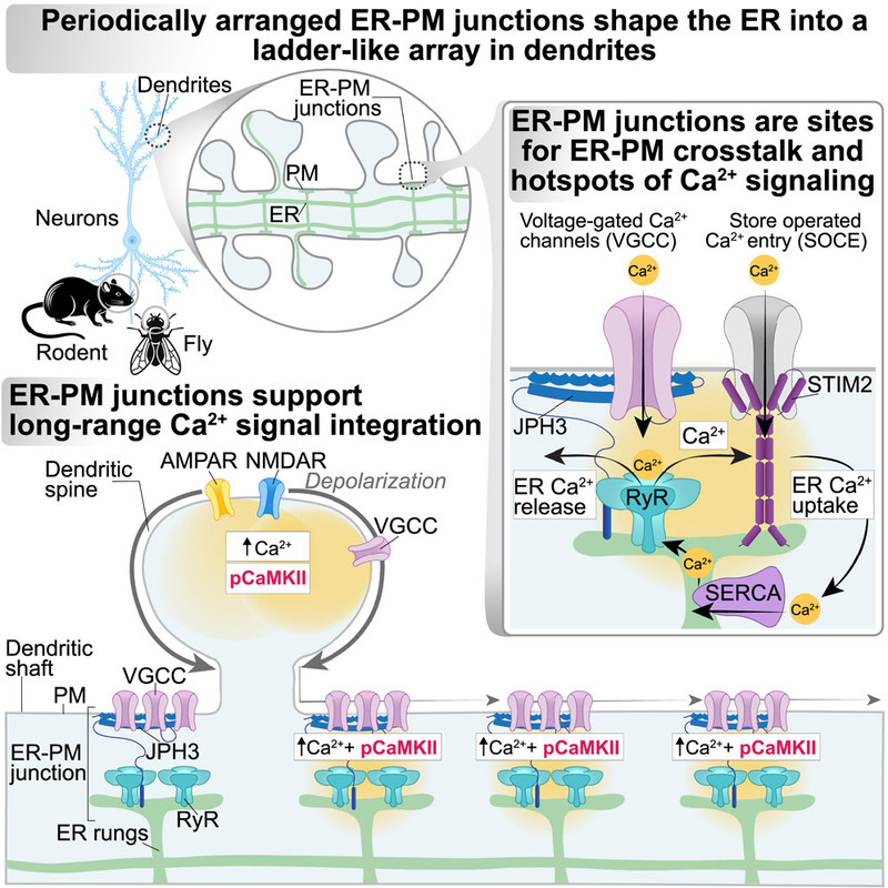

«Мы предположили, что ЭР может работать как усилитель сигналов», — объясняет Бенедетти. Эти «лестничные» структуры помогают локально усиливать кальциевый сигнал и передавать его дальше по нейрону.
Лестницеподобные структуры в дендритах. Иллюстрация из обсуждаемой статьи
Когда нейрон получает сигнал, кальций поступает в дендрит через специальные ионные каналы. Хотя первоначальный сигнал быстро затухает, он стимулирует высвобождение дополнительного кальция из ЭР. Этот процесс активирует белок CaMKII, который играет ключевую роль в формировании памяти. CaMKII меняет свойства мембраны клетки, усиливая сигнал, который проходит по дендриту к телу нейрона. Именно там решается, как дальше обрабатывать полученную информацию.
